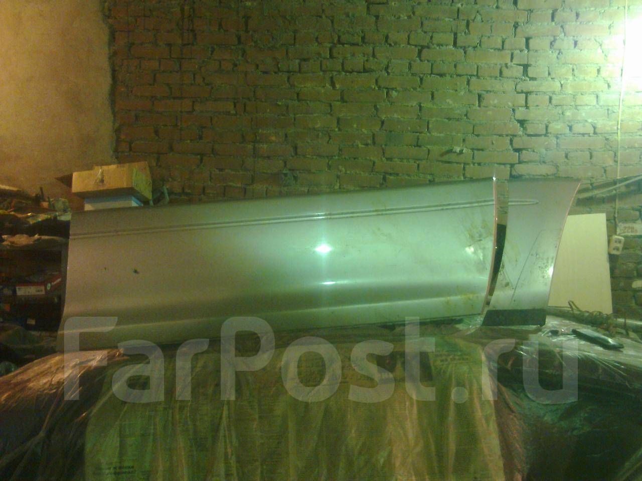

 Теранул меня типок один по задней левой двери. Хорошо не по самой двери, а по пластмассе, которая внизу двери. Стоит она у нас 500 рэ, но как снять ее - подскажет кто ? Неужели только снимая обшивку изнутри ?

У меня она держалась на клипсах и на двухстороннем скотче, но обшивку все равно снимал. Но мне показалось, что её до меня уже снимали.

Обшиву снимать, 100% На сколько я помню, там клипсы изнутри и несколько гаек открутить надо.

Да, что то и я гайки припоминаю

проверенно обшиву снимать с дверей 100%     :)

Спасибо всем. Действительно держалась только на скотче и клипсах. Так как у меня была новая - я не стал снимать обшивку, а выдрал старую сломав высохшие клипсы. На новую нанес скотч и клипсами воткнул куда надо. Тему можно закрывать.
