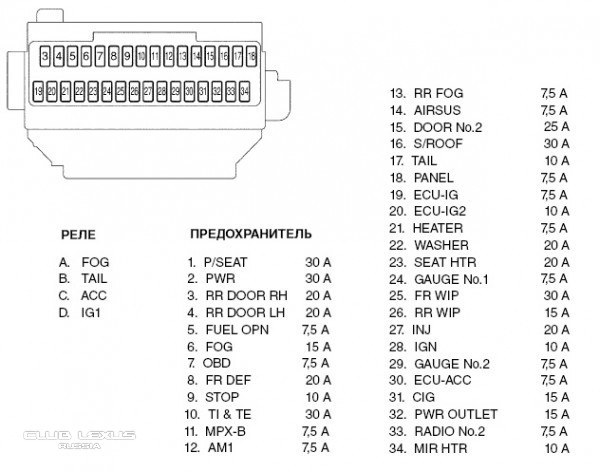

Уважаемые владельцы хорей во 2-м кузове. Подскажите где находится предохранитель на печку . У товарища моего сдох, а у меня ретро, так что не знаю.Желательно номер его в блоке предохранителей.
Записан
motorsound
Ветеран
Сообщений: 1039
Пол:
Адрес: Омск
Авто: Harrier 10
Год выпуска: 1998
Двигатель: 5sfe
Re:SOS!!! Замерзаю-отказало отопление салона.
Ответ #14 :
16 Ноября 2016, 12:55:31 »
http://st.club-lexus.ru/posts/5fa85ba2608c30377c465d65e81d97ff?redirect=http://club-lexus.ru/forum/files/thumbs/t_ae1_224592.jpg
двадцать первый - HEATER
