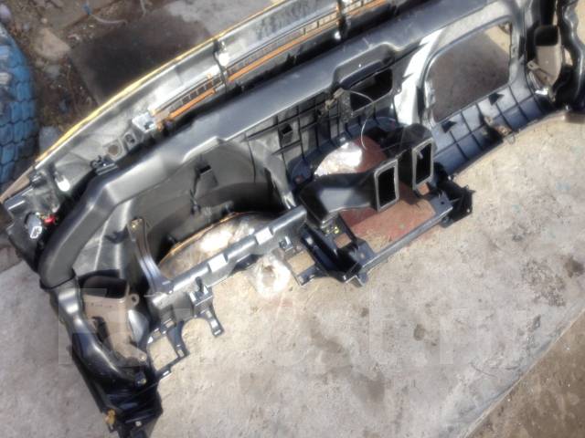

Итак, может кому будет интересно и полезно, на сегодня имею маленький отчет и такой опыт...
1. По пищалкам.
Действительно в моей комплектации (а наверное и у всех подобных) не было проводки под пищалки.
Стояли простые заглушки:
Пищалки я купил.
Прикупил и косу, откуда вычленил родные провода с фишками под пищалки. Хоть выглядит добротнее и никакого колхоза со скрутками.
Теперь на торпеде пищалки:
2. По боковым воздуховодам торпеды

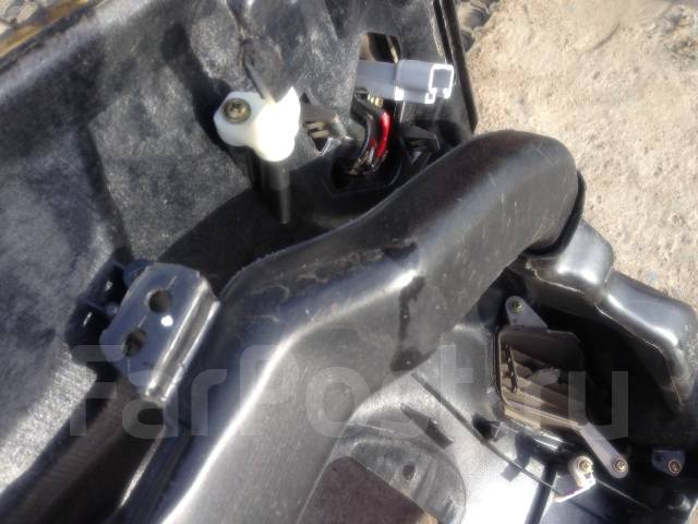

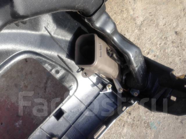

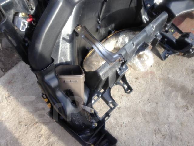

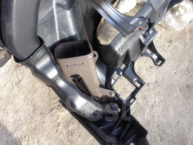

Достал фото изнутри торпеды. На них видно как изнутри на саморезах крепятся эти решетки обдува:
На фото всё отчетливо видно, что это крайние боковые обдувы прикручены изнутри диагонально на 2 самореза. Выкрутить изнутри наверное все таки можно, загнувшись буквой Z и выкрутив полностью передние сидения для доступа.
