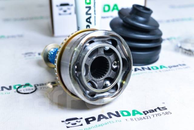

Помогите разобраться, по каталогу бьется привод с внутренней гранатой, на которой стоит тройной подшипник
да еще и у него диаметр шлица внутренней гранаты меньше, чем стоит у меня. А у меня на хоре стоит привод, что-то типа такого
такие вроде на вэдовых стоят. У кого тут 2.2 переднеприводные sxu10 5sfe, какие у вас привода стоят?
